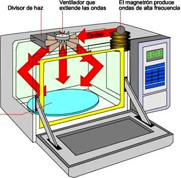

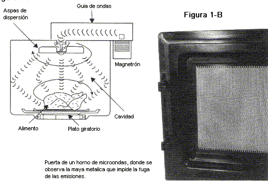

El horno de microondas basa su funcionamiento en un dispositivo denominado "magnetrón"; las ondas de alta frecuencia (2.450 MegaHertz) que este genera, son emitidas por una pequeña antena que lo complementa y son enviadas a la cavidad del horno a través de la guía de ondas. Sabemos que por el principio de cocción utilizado en este sistema, por distintas causas pueden ocurrir fugas de microondas, y que ello constituye un riesgo de daños para el usuario.

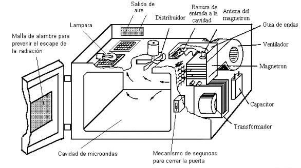

El pequeño enrejado o malla que está en la cara interna de la puerta de cualquier horno de microondas, permite que la luz entre y evita que las radiaciones salgan de la cavidad; es decir, trabaja como “atrapa ondas”. La incidencia de luz no representa ningún problema, pues su longitud de onda es muy pequeña; mas como la de las microondas es mayor, éstas tienen que ser retenidas de alguna manera; de ahí que se haya incorporado el “atrapa ondas” metálico.

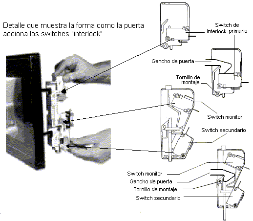

Nunca puentee o elimine los interlocks localizados junto a la puerta, porque estos dispositivos de seguridad evitan que el equipo funcione cuando el compartimiento está abierto.

Habrá notado que el aparato tiene uno o dos sensores térmicos; el de rigor se localiza a un lado del magnetrón, y el adicional normalmente en el extremo opuesto de la cavidad. Con ellos se detecta cuándo se sobrepasa un nivel de temperatura determinado, que por lo general es de 150 ó 170 grados centígrados.
Estos dispositivos son en realidad interruptores que se desactivan por temperatura; dado que se encuentran en serie con la entrada de línea, en el momento de alcanzar su valor nominal se abren para impedir que todo el equipo se energice; éste retoma su funcionamiento normal, sólo hasta que ellos bajan su temperatura.
Por otra parte, recordemos que el magnetrón funciona con cargas que van de 2,500 a 3,000 voltios aproximadamente; por lo tanto, nunca acerque las manos al transformador principal cuando éste se encuentre en operación. Incluso, una vez desconectado el equipo, hay que descargar el capacitor localizado junto al transformador principal, ya que puede causar severos daños y hasta la muerte.

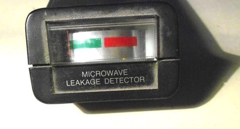

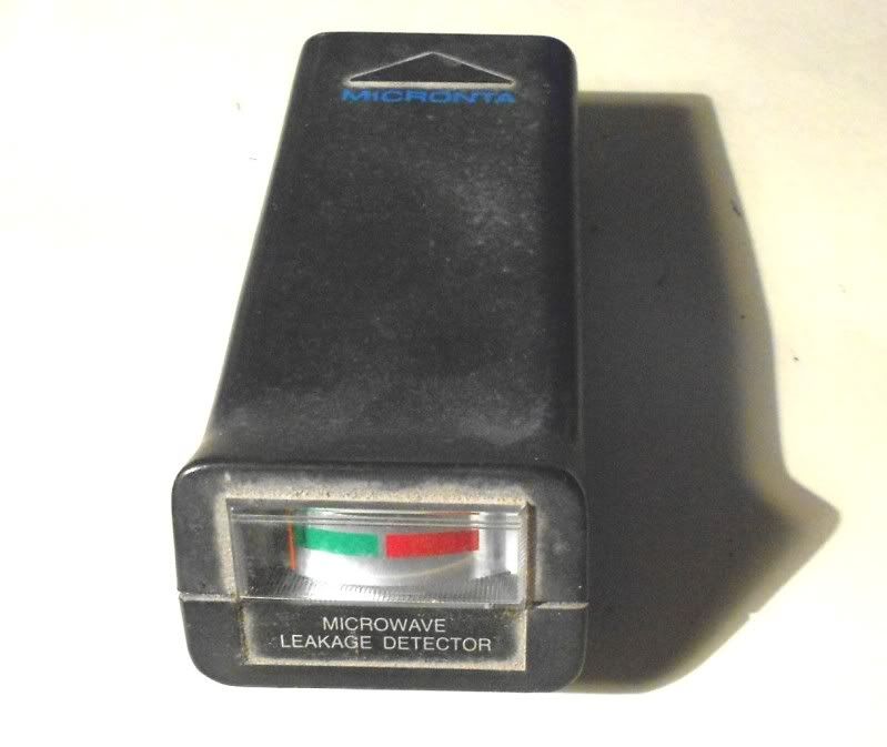

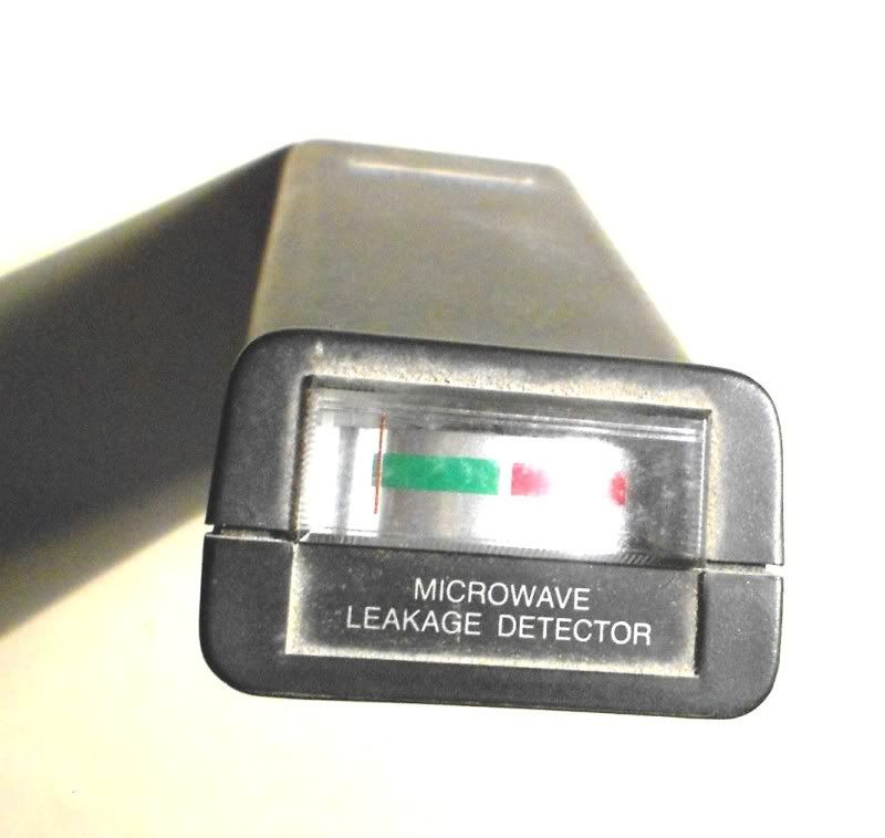

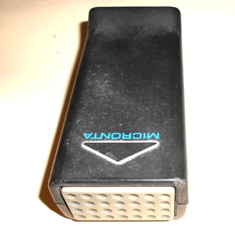

Aquí os dejo las jetografías de mi medidor de fugas de microondas. Es de marca Micronta, o se ala marca de los medidores de Radio Shack.
