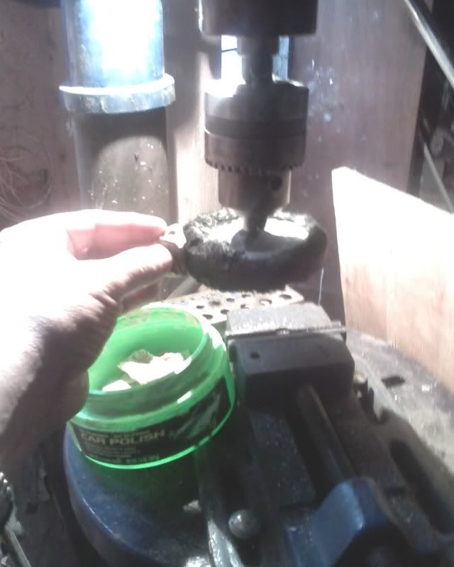

Existen varias formas adicionales al trabajo manual para limpiar metales: cuando estuve en la primaria en la banda de guerra de la escuela, era obligatorio tener nuestras cornetas pulcras e impecables sin una sola mancha y mira que, al manipularlas constantemente, se manchaban con más facilidad. Entonces nuestro instructor nos recomendó limpiarlas con bicarbonato y limón; se hace una pasta espumosa y con el mismo limón se aprovecha para tallar el latón. Otra es, si tienes un taladro o una mini-rectificadora, vulgarmente dicho "moto tool" se simplifica el trabajo ya que con accesorios como borlas o cepillos de tela o algodón y cera automotriz puedes pulir el metal mucho más rápido. Existen otras pastas como una de color blanco que sirve para pulir cromos, no tiene nombre pero he comprobado su eficiencia.

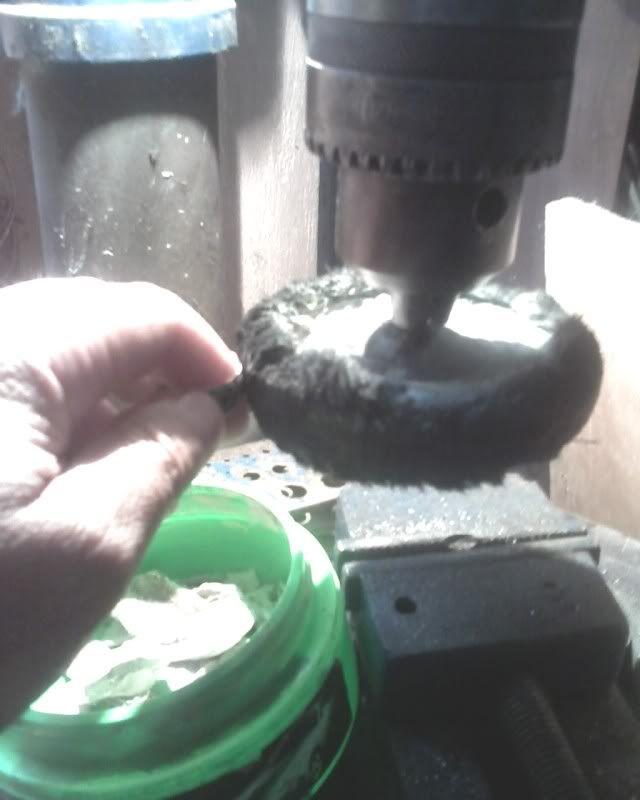

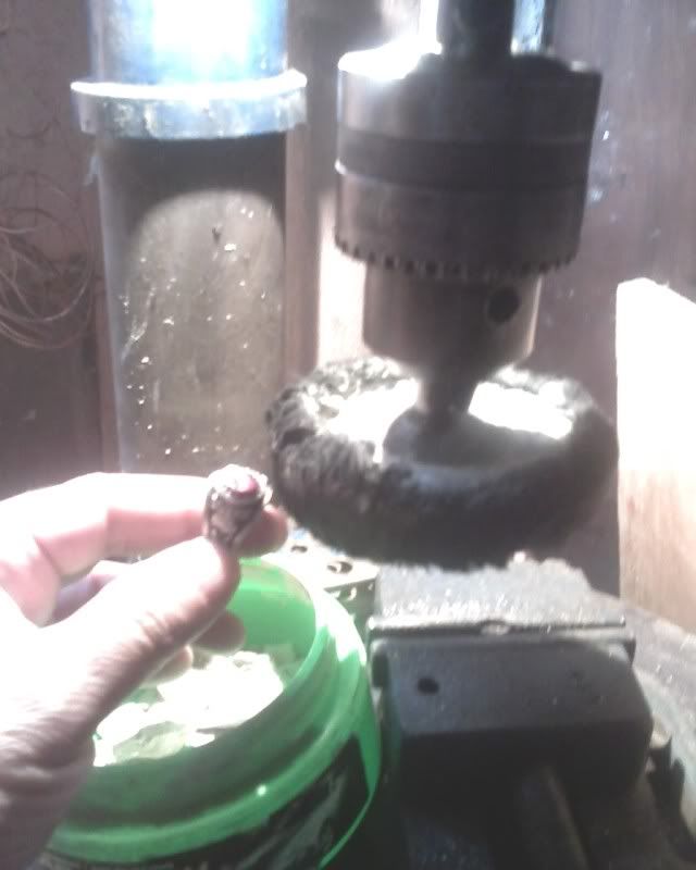

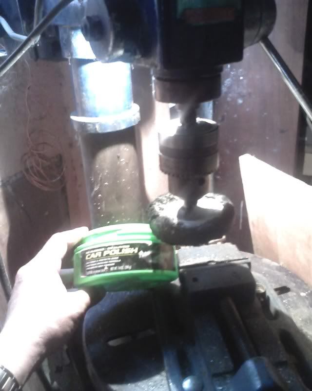

Lo que tu servidor hace es aplicar un poco de cera automotriz o de esa pasta pule cromo, en el metal y un poco más en la manta que compré ex profeso para el taladro de banco, enciendo el taladro y a poca velocidad, la máxima que da el taladro de banco que es muy inferior a la que suelen dar los taladros manuales, voy recargando con suavidad la pieza a pulir y de inmediato aparece el brillo. A veces no se nota mucho por la velocidad pero cuando retiras el metal y le pasas una franela tallando con mucha suavidad notarás que el trabajo de pulido quedó perfecto y solo fue necesario retirar el excedente.

Esta es la cera automotriz (de la tortuga) y el taladro de banco:
Ampliar esta imagen.Reducir esta imagen Clic aquí para ver su tamaño original
Aplicando la cera automotriz a la manta ya instalada en el taladro de banco
Un anillo que me quité solo como muestra
Apoyando el anillo a la manta (girando claro) para que la manta vaya puliendo.
