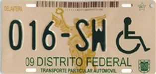

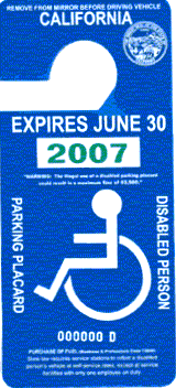

En algunos países y estados de la República Mexicana, es obligado el tener una tarjeta de control que emite la autoridad vial con cierta vigencia y caducidad, regularmente de uno o dos años debiendo tramitar nuevamente su expedición, la cual con frecuencia es gratuita. La misma autoridad se encarga de retirar de esos cajones y llevar a algún corralón de su control al vehículo infractor. A veces, eso es mucho soñar para nosotros, los discapacitados que no logramos encontrar un lugar libre en ese tipo de establecimientos. Cuando nos quejamos con la gerencia o en el departamento de Servicio al Cliente, argumentan que esos espacios no son de su responsabilidad y salen de su control y nunca ofrecen soluciones en beneficio del cliente discapacitado.
