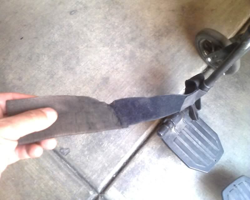

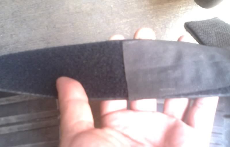

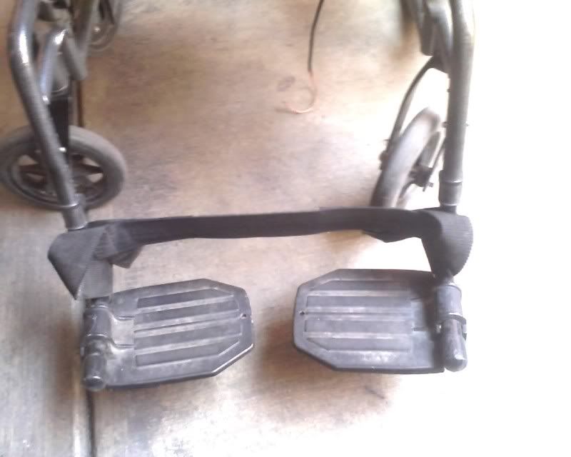

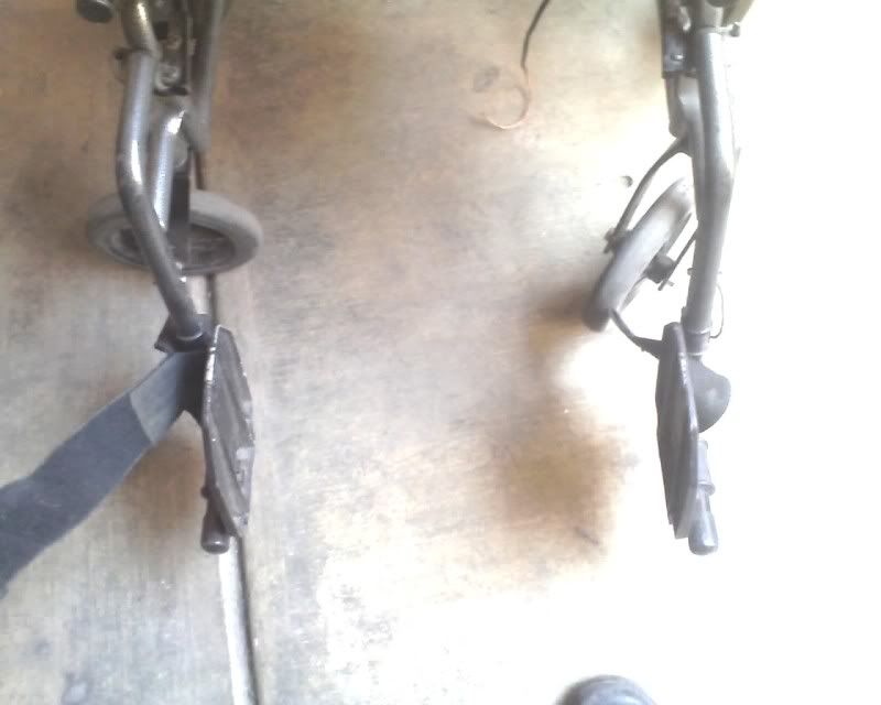

Para solucionar estos problemas de forma sencilla, se le adapta una banda de velcro entre las dos barras de los posapies, debe ser un poco ancha, aproximadamente entre 1 y 2 pulgadas de ancho. En los extremos se le cosen las terminales para que se pueda retirar en caso necesario; ya sea para lavarla o para retirar los dos posapies y poder guardar la silla en algún lugar estrecho o pequeño. Esta banda deberá tener la parte más suave en contacto con las piernas y la parte que tiene ganchillos o pelillos más gruesos es la que se adhiere a la parte más suave.
Esta banda muy pequeña y ligera, sostiene las dos piernas en un nivel más alto, lo que impide que los pies se vayan hacia atrás y el que pueda caer el usuario. Para que se pueda poner de pié o sentarse, basta con subir cada posapié sin problema que intervenga la banda en lo absoluto, por lo que resulta mucho mejor que las dos pequeñas bandas antes mencionadas.
