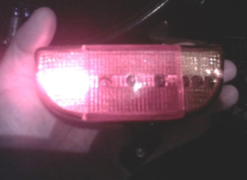

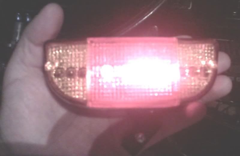

Ahora les muestro la "calavera" de bicicleta que he adquirido para instalar en una de mis silla de ruedas:

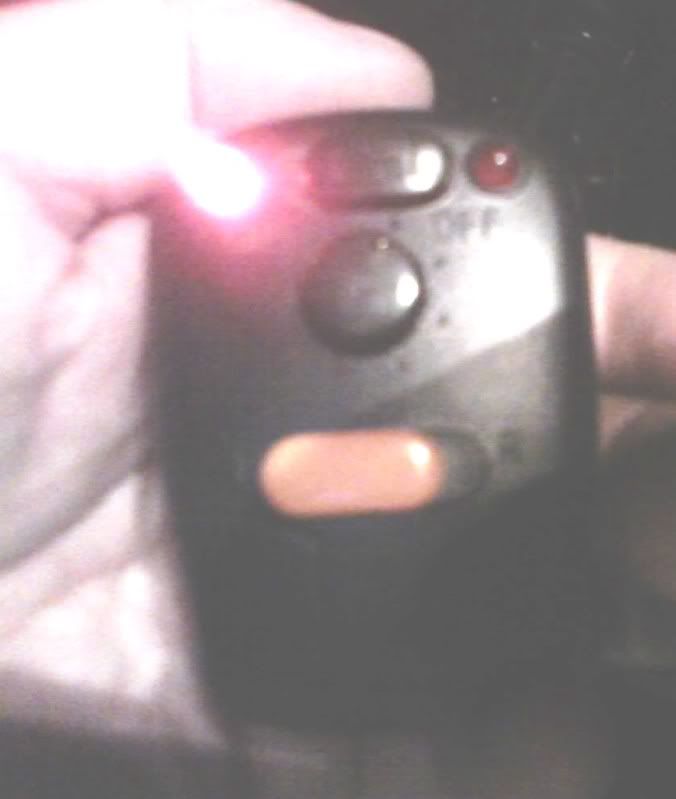

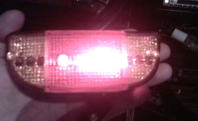

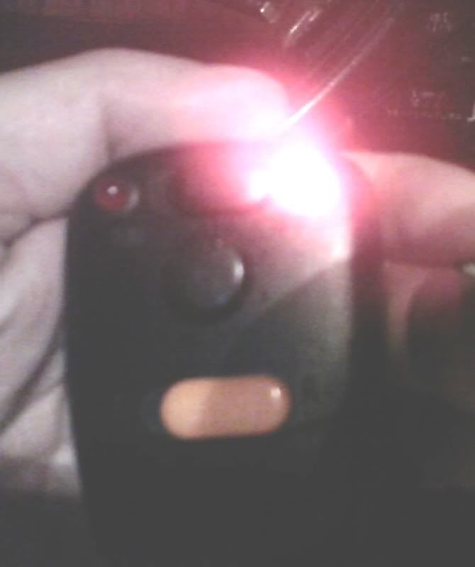

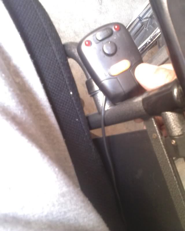

Se trata de una calavera que tiene un control remoto alambrado y hasta con varios sonidos con volumen bastante fuerte. Esta calavera tiene luces de led, al encender la calavera enciende solo un led y al apretar el freno encienden tres. Lo que hice fue soldar un puente en su interior para el momento de encender solo la calavera, enciendan los tres led del centro, con la intensidad del freno o stop.
Tiene direccionales intermitentes, también con leds y ahora, antes de instalar la calavera, le voy a soldar un puente para que, cuando encienda cualquier direccional desde su control remoto, enciendan las dos. Como cosa peculiar, cuando encienden los led de direccionales, también hace un sonido intermitente.
Tiene varios sonidos muy fuertes, entre ellos un tono agudo intermitente como los que emiten los vehículos de emergencia y de carga cunado avanzan en reversa, pero también sonido fijo y de sirenas diversas.

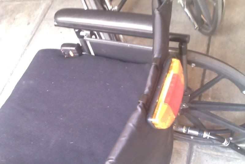

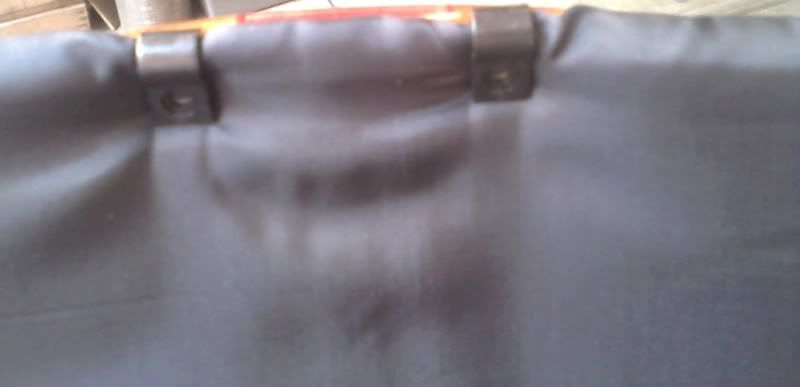

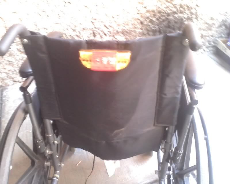

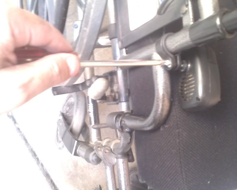

Aquí mostramos la calavera en la silla de ruedas de su servidor, viene tan solo insertada en el respaldo de la silla como si fuese un clip:

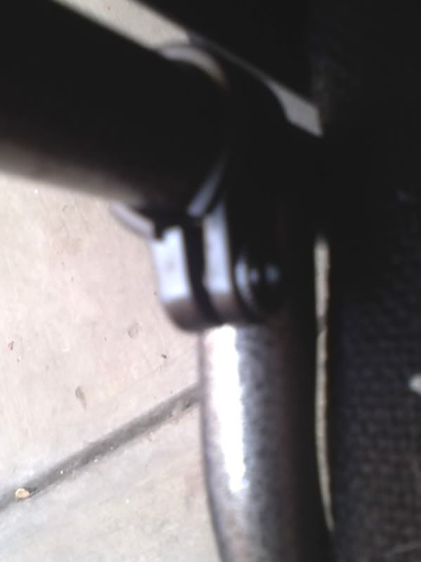

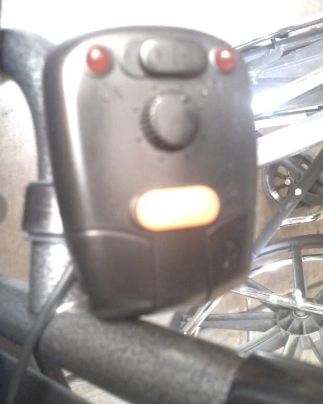

Aquí mostramos como instalamos el control remoto:
Y así es como queda para su uso:
