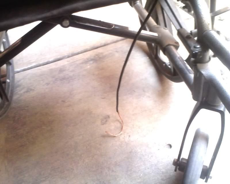

Quienes viajamos en sillas de ruedas frecuentemente nos encontramos con desagradables sorpresas al tocar los botones de elevadores de hospitales y otros edificios, al tocar a otras personas o acercarse a objetos fijos como las paredes, puertas, ventanas, etc. Nos damos "toques" nada agradables. Esto se debe a la energía estática que se va acumulando cuando giran las ruedas de la silla siendo de un material aislante; al tocar algo que hace tierra física, suceden las malas experiencias y las descargas estáticas o toques eléctricos.
Es sencillo corregir esta desagradable situación; basta colocar un cable que haga tierra constantemente y vaya tocando el suelo todo el tiempo arrastrando dicho cable y conectado a un tornillo del asiento de nuestra silla de ruedas. De esta forma todas las cargas estáticas se irán hacia el suelo y se dejaremos de tener esas malas experiencias. Procurar que el cable se vea lo menos posible y sea forrado, de preferencia al color de la misma silla de ruedas.
Aquí les dejo unas jetografías:
