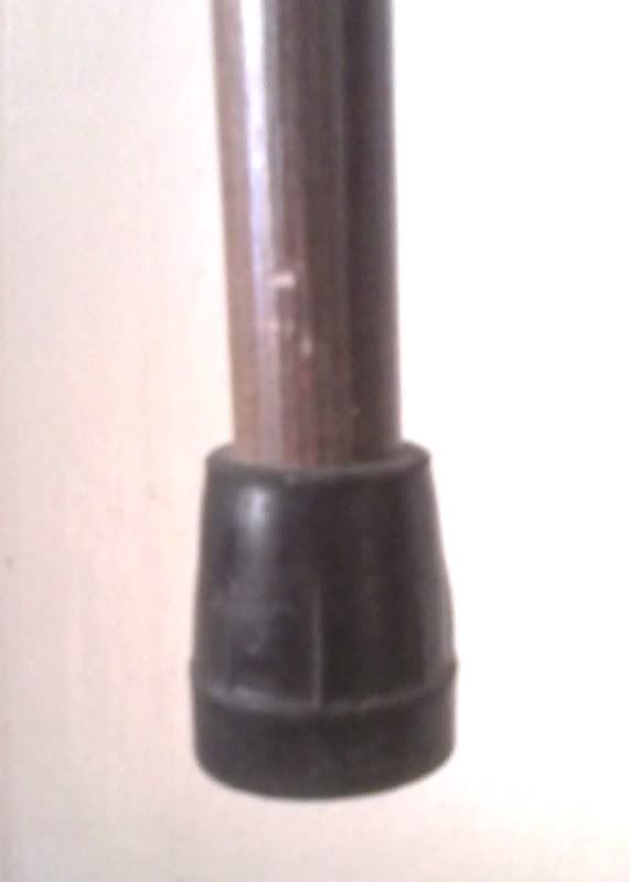

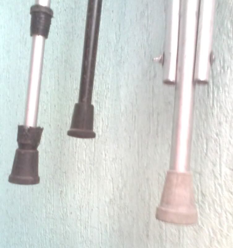

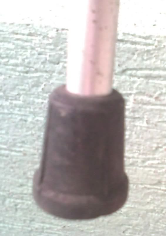

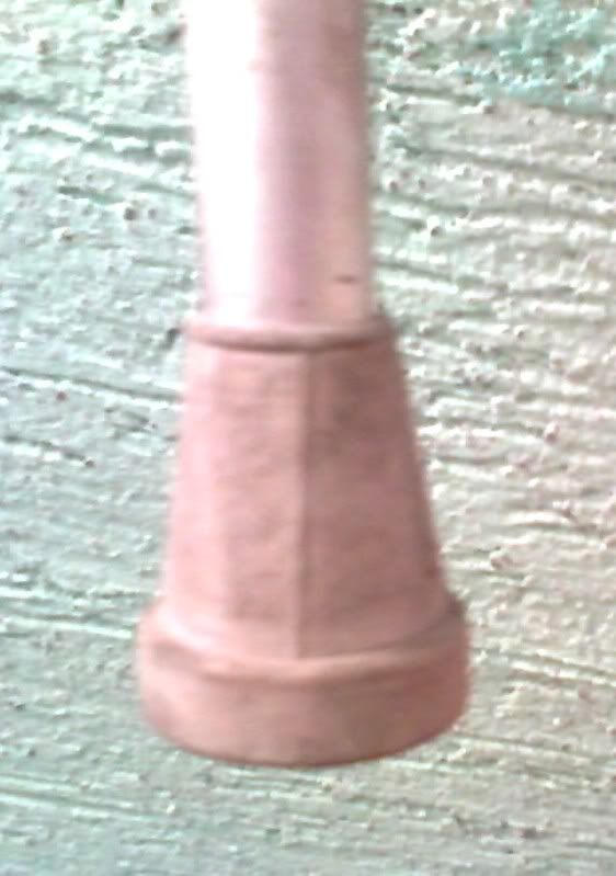

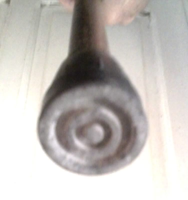

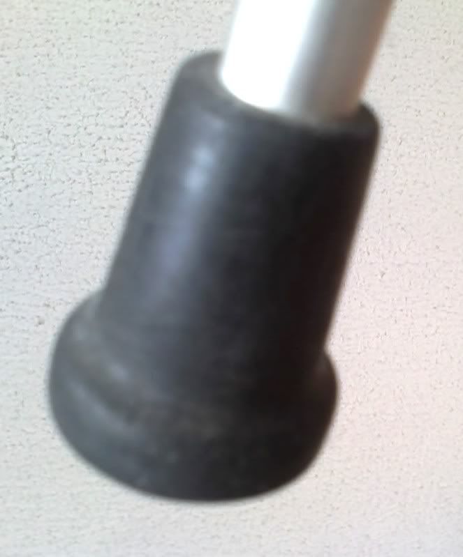

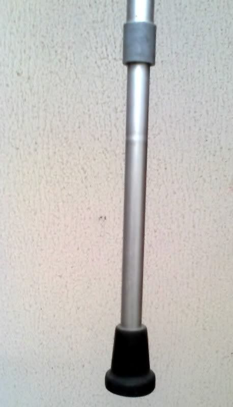

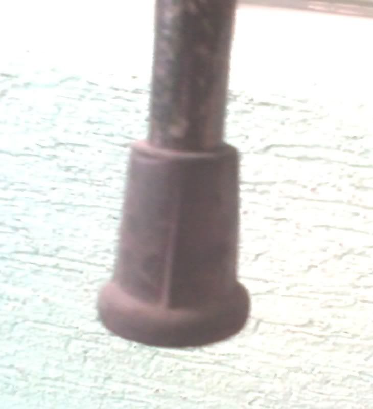

Existe la falsa creencia que cualquier tipo de ragatón es bueno para ser utilizado en bastones y muletas. Esta creencia provoca en quienes usan estos artículos, caídas por resbalamiento del bastón o muletas y en consecuencia serias lesiones en el usuario.
Es importante dar a conocer que, los regatones que deben ir instalados tanto en bastones como en muletas, deben ser de forma cónica y estos deben tener círculos concéntricos en la parte que toca al piso para evitar que se resbalen. El material es de hule pero no rígido y si algo suave, de tal forma que se pueda deformar al pisar de lado y hacer girar el regatón en cada paso. Además, estos regatones especiales, suelen durar mucho más tiempo que los regatones que suelen instalar y son para el uso de mesas y sillas.
