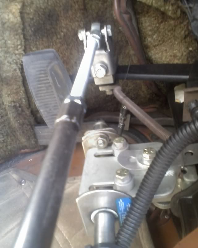

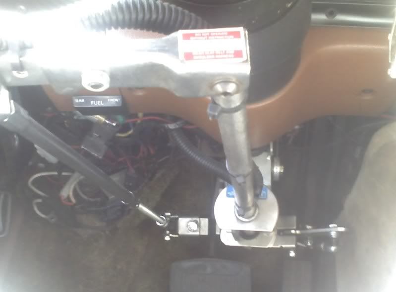

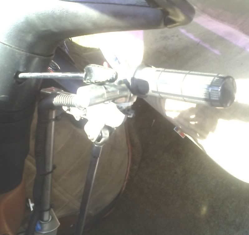

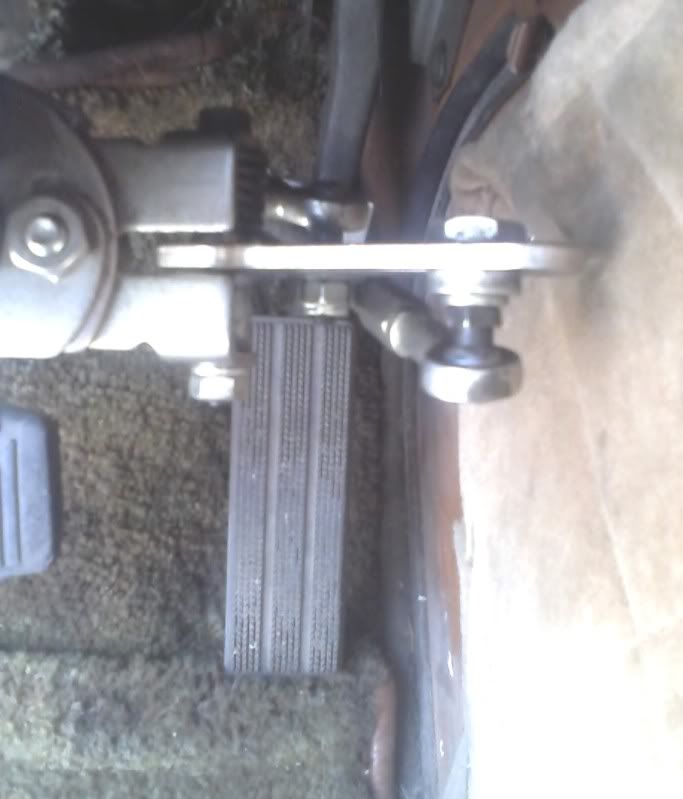

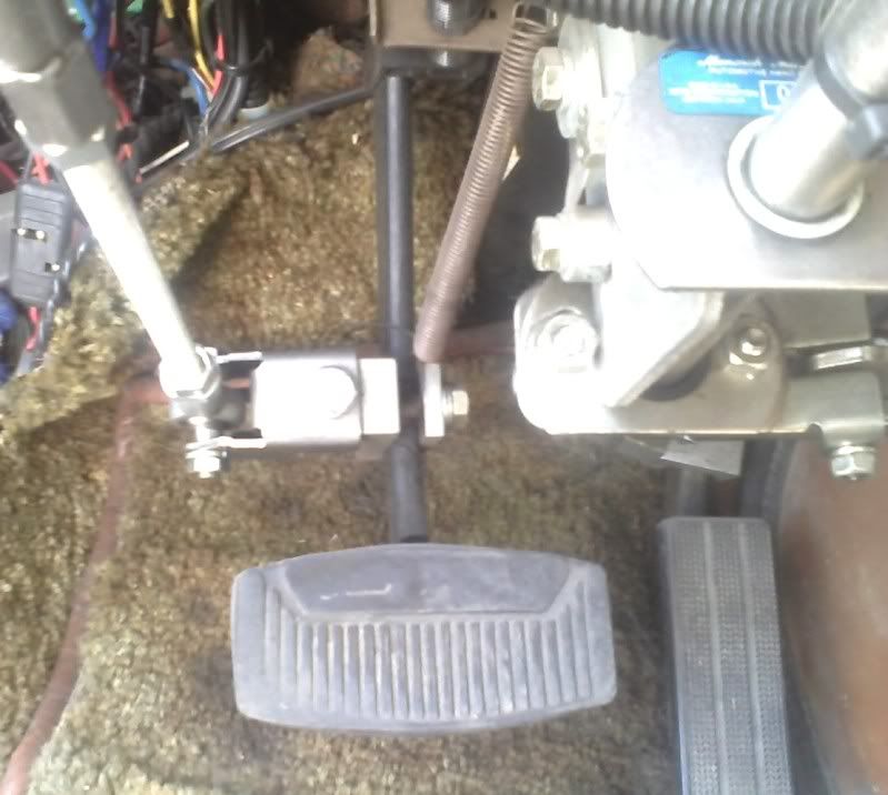

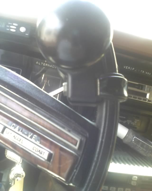

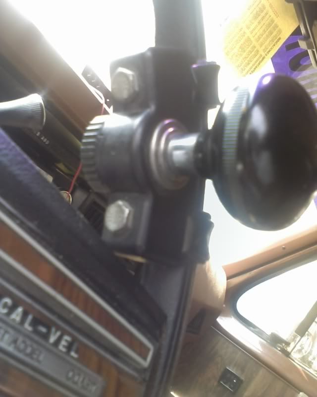

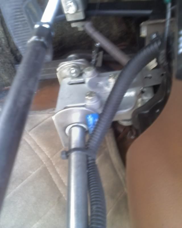

Existen mecanismos que se pueden adaptar a cualquier vehículo automático para que puedan moverse tan solo con las manos. Una palanca sirve tanto para acelerar moviéndola hacia abajo, como para frenar empujándola hacia el frente, efectuar ambas funciones bajando y empujando al mismo tiempo y hacer cambios de luces en los autos que tienen aún pedales para efectuar dichos cambios. Este tipo de palancas permite al conductor común, poder conducir con los pedales normales del vehículo sin riesgo alguno. Fotos de mi camioneta Ford Van Econoline Camper Wagon.
Existe en el mercado mexicano otro tipo de palanca que lleva una pinza como las de las motocicletas que sirve para acelerar y la palanca sirve para frenar empujándola hacia el frente gradualmente o rápidamente, según las necesidades de tránsito.

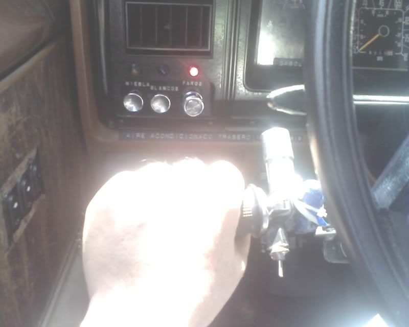

También para controlar el volante, existen perillas que se adaptan a dicho aro. Pueden doblarse o retirarse para que una persona común pueda seguir moviendo el volante del vehículo.
Fotos de mi camioneta.
