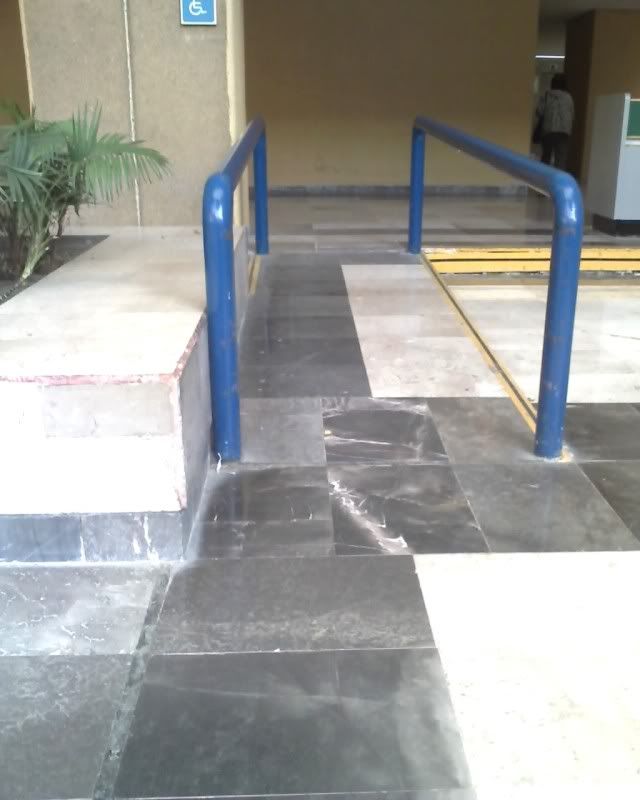

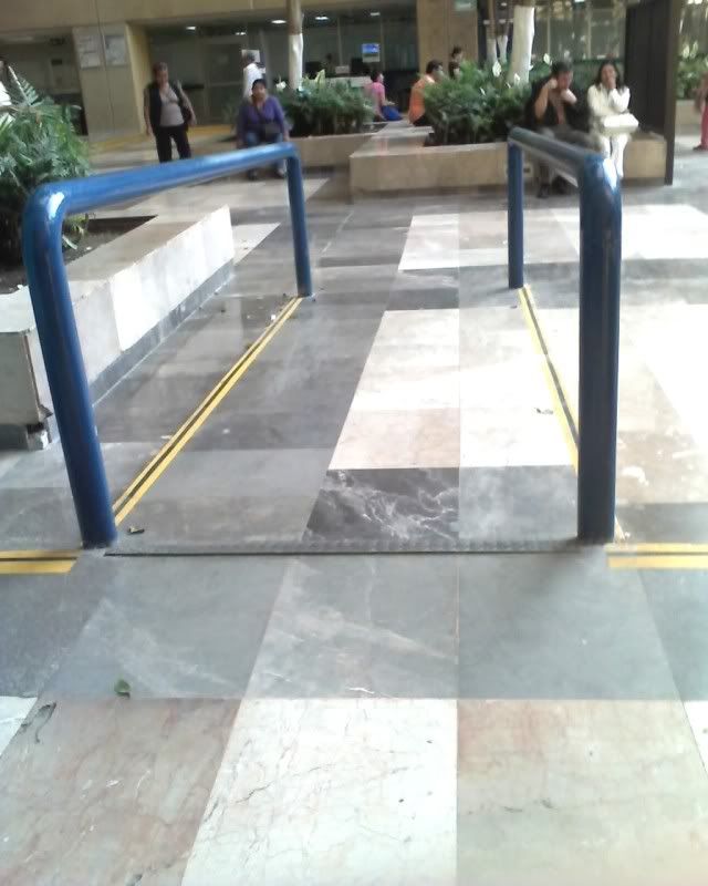

Estas son las rampas interiores del Hospital de Especialidades del Centro Médico Nacional Siglo XXI donde me atienden.

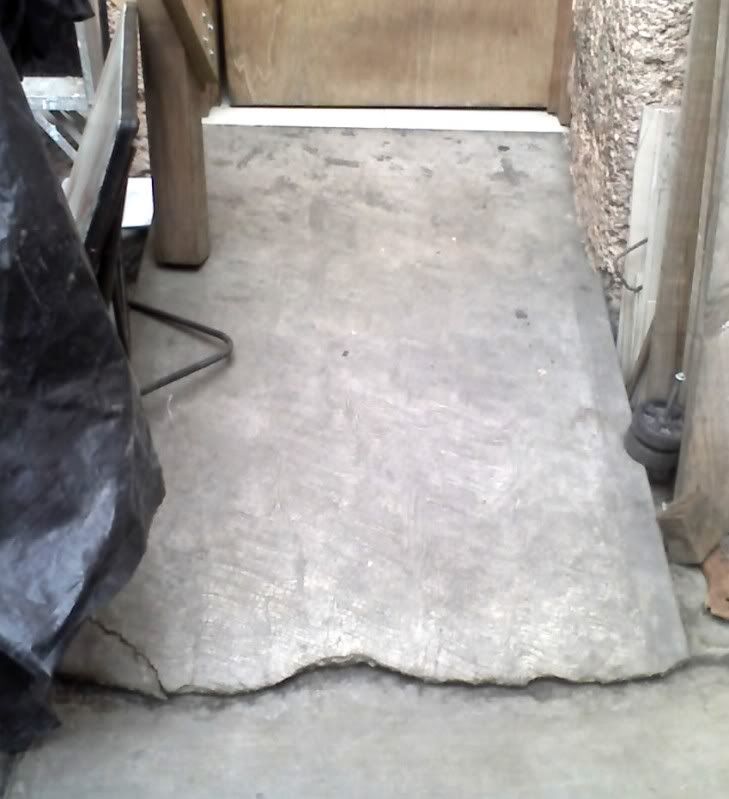

Esta es la rampa de la casa de su servidor. Como podrán notar, está algo empinada y no es tan fácil subirla con la silla de ruedas, pero si tiene el metro de ancho.

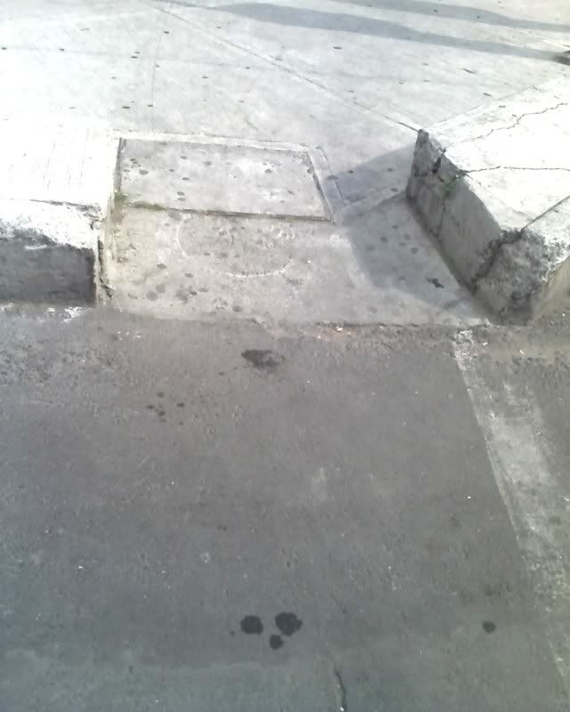

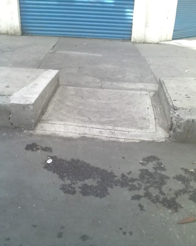

Estas son dos rampas en la vía púbica, la primera la solicité a la Delegación Benito Juárez y después de algo más de dos años, por fin la hicieron, no tiene mucho peralte por fortuna.

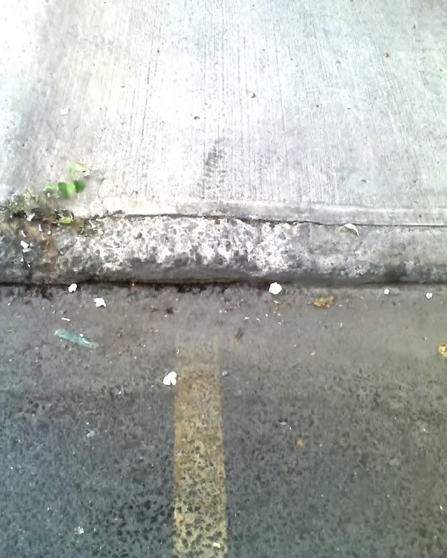

Estos desniveles son muy peligrosos para intentar subir con silla de ruedas, tal vez habría que aprender a brincar con ella.

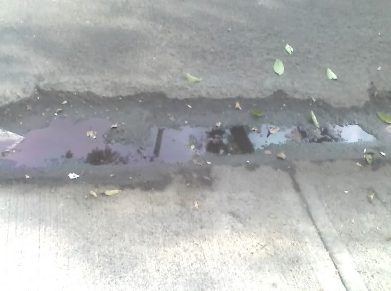

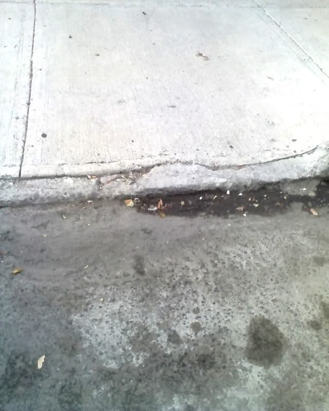

Este extremo desnivel hacia abajo permite que se anegue el agua y el lodo, por lo que también es probable que se atasque una silla de ruedas.
