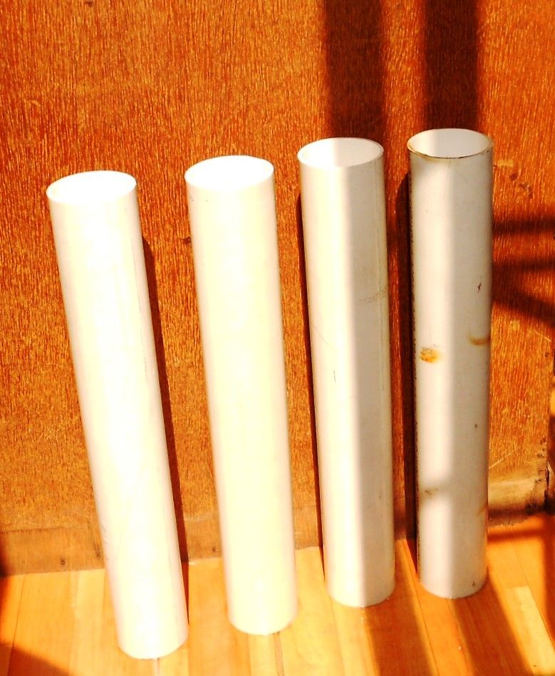

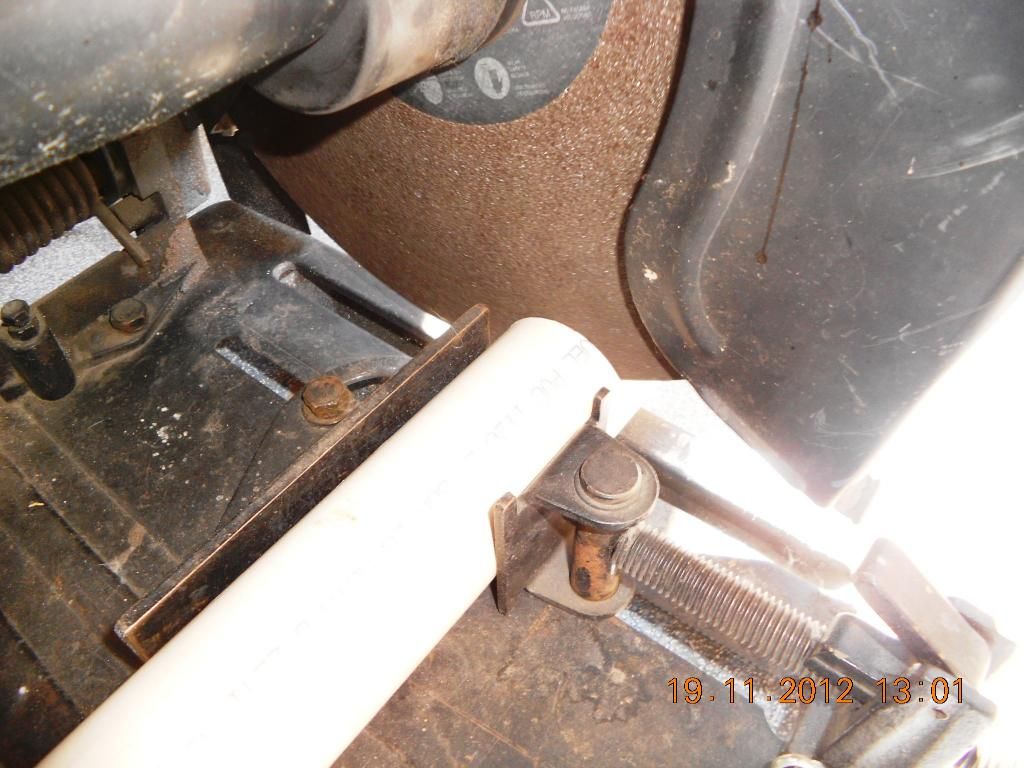

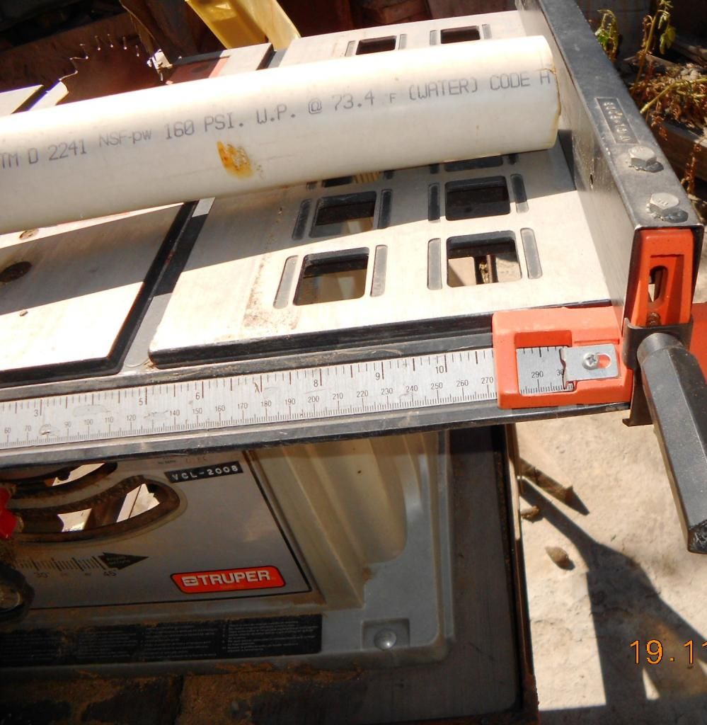

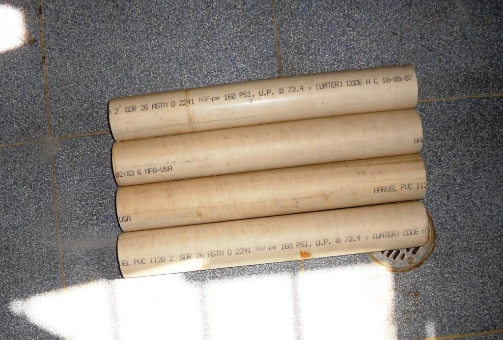

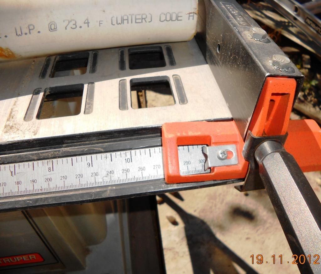

Como no solo voy a fabricar un aparato sino 4, de una vez corté 4 tubos:

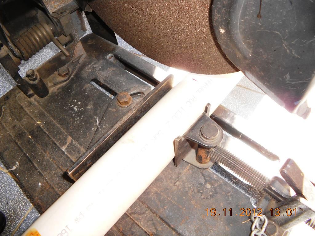

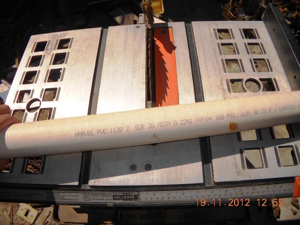

Como podrás ver, yo lo corté con una tronzadora a 40 cm. ya que el tubo que encontré en casa fue de 2" de diámetro de marca Spears de pared gruesa ya que es el que usamos en la instalación del drenaje de los muebles pequeños como el lavabo, lavadero y fregadero.

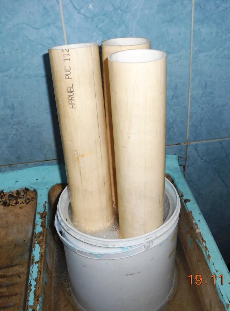

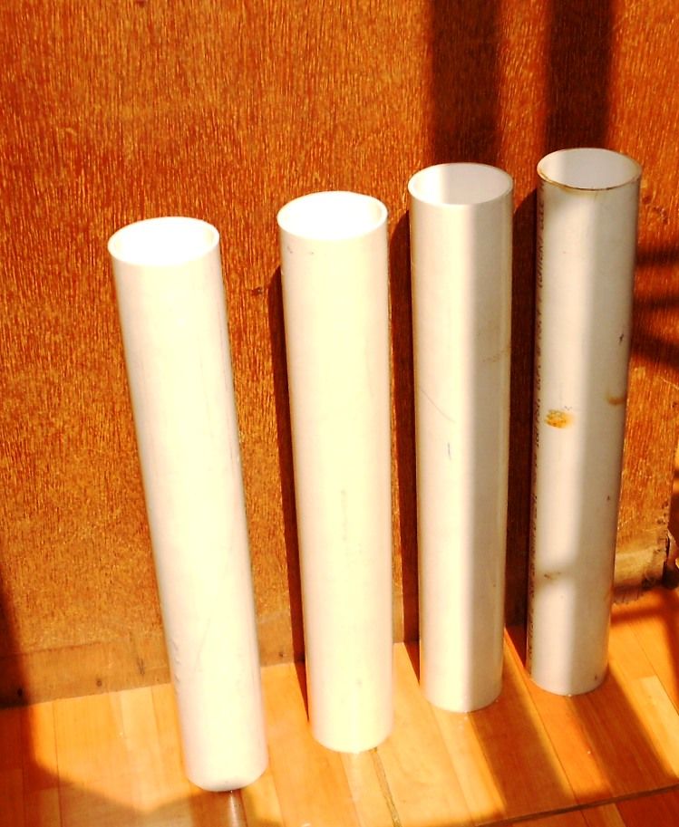

Debido a que el tubo estuvo a la intemperie durante unos años, hay que lavar los 4 tubos que se cortaron por fuera y por dentro:
Como no es fácil tener acceso al interior, lo que hice fue lavarlos por dentro con una bolsa de polietileno y detergente, hay que lavar la bolsa en cada tubo o si está demasiado sucio, lo más que sea posible y con un palo de escoba meter la bolsa dentro de los tubos girando de un lado hacia el otro para que tallen los tubos y puedan dejarlos muy limpios.
Antes de manipular se dejan secando los 4 tubos para que no se haga lodo o charcos o el agua moje el piso y área de trabajo.

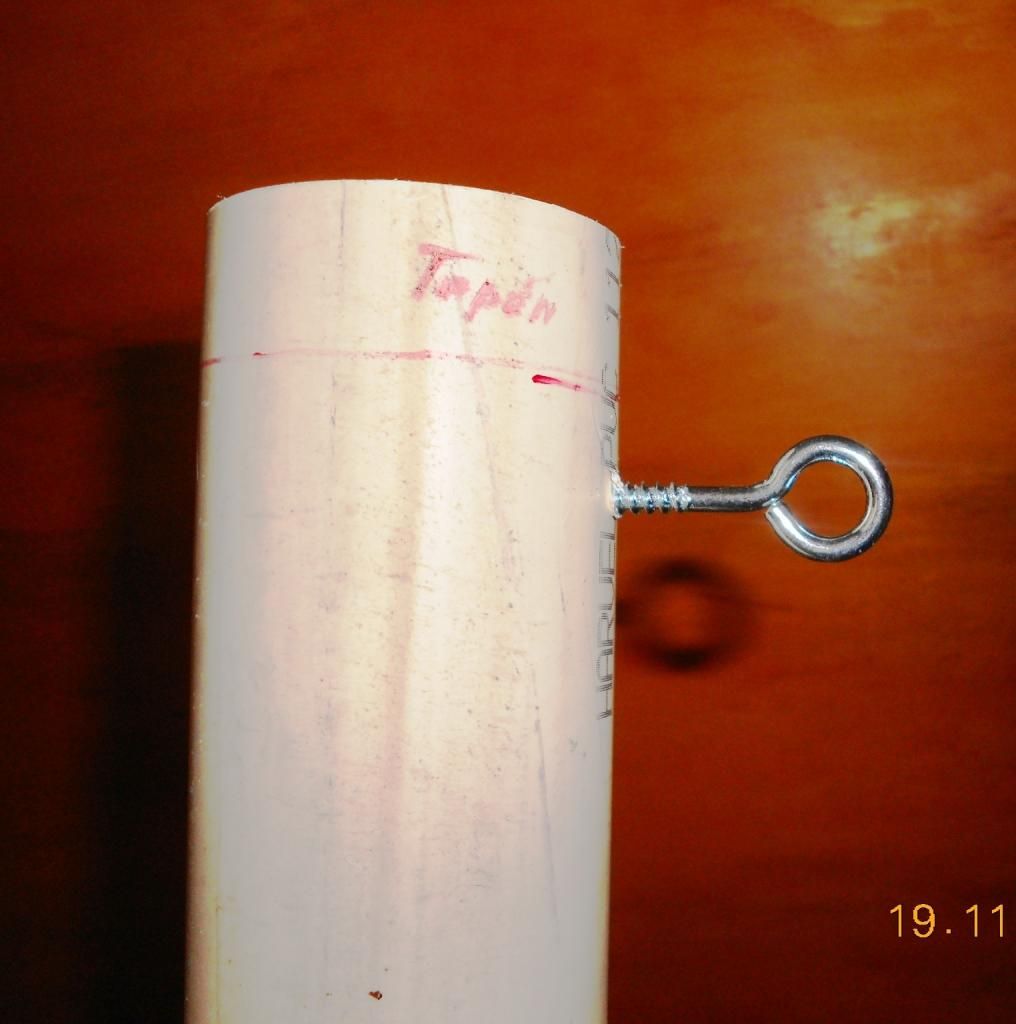

Efectuamos un agujero en uno de los extremos del tubo de PVC para poder colgar de ahí el aparato y fijarlo a la pared.

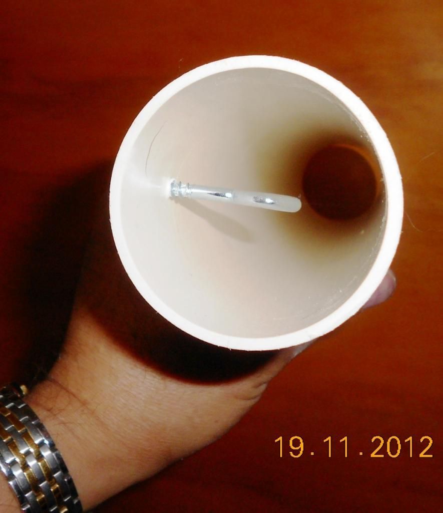

El siguiente paso es hacer dos agujeritos delgados en la parte superior del tubo y hacer pasar de un lado al otro el clavo de 2" el cual será el soporte de nuestro péndulo. Procura que esos dos agujeritos queden de forma transversal al primer agujero y dejando unos 6 cm. hacia abajo par que pueda entrar el tapón de PVC y el zumbador.
Lo que yo hice fue instalar una armella haciendo un solo agujero cerciorándome que el centro de esta quede coincidiendo con el centro del tubo para que la tuerca no quede cargada hacia ningún lado.
Primero con la navaja suiza hice el agujero pro fuera y metí la armella y ya hecha la cuerda, la enrosqué pro dentro para que me fuera mucho más fácil:
Después haremos otros dos agujeritos para poder pasar el alambre donde nos resulte conveniente, por el momento tan solo te informamos que será necesario hacerlos, aunque aún no sabemos donde serán.

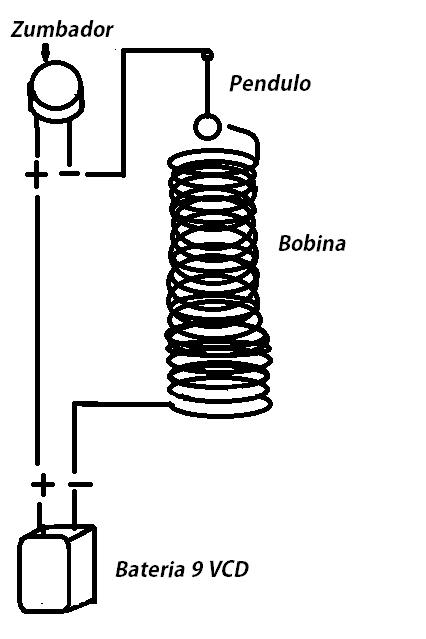

Una vez que ya están arriba los dos cables procederemos a hacer los contactos necesarios; procura que el alambre esté bien lijado para que haga buen contacto.
Amarra y suelda uno de los extremos del alambre de la bobina al polo negativo del porta-pilas (-).
El otro cable de la bobina no deberás conectarlo a menos que posteriormente sea indispensable.
El alambre del péndulo se hará llegar al polo negativo del zumbador (-).
Has llegar un alambre directo del polo positivo (+) del porta-pilas al polo positivo (+) del zumbador.

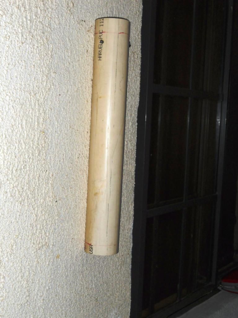

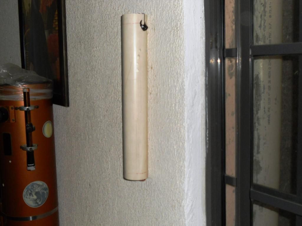

Ya solamente falta que cuelgues tu tubo en la pared. Deberá quedar nivelado de forma totalmente vertical de tal modo que el péndulo no haga contacto con ninguna vuelta de la bobina. Utiliza un nivel para que te cerciores que quedó debidamente nivelado. También puedes hacerlo con un clavo inclinado ligeramente hacia arriba y de ahí hacer colgar el aparato o de forma más profesional, haciendo un barreno en una de las columnas que soportan a tu casa o de preferencia al centro de la misma o lo más cercano a las recámaras para que lo puedan escuchar todos los que viven en tu hogar. Después mete un taquete y en el, una pija con una roldana plana que servirá para que el aparato no se salga de su lugar ni se mueva de la vertical perfecta. Efectua una marca en la parte inferior del sensor y otra en la pared. Así, cuando sea necesario retirar el aparato para limpiarlo, mejorarlo, cambiarle la batería, etc. podrás saber exactamente donde queda nivelado al volverl a colocar.
La otras solución es efectuar dos barrenos en tu tubo y que queden perfectamente alineados en forma vertical y transferir los mismos a la pared ayudado de un nivel. Cuando coloques tu sensor de terremotos, tendrás la seguridad que ha quedado nivelado de primera intención. Un poco más de trabajo que facilita el retirarlo y vovlerlo a colocar con la seguridad que quedó nivelado.
Una vez que hayas fijado tu aparato, coloca la pila cuadrada encima, de tal modo que cuando sea necesario remplazarla, lo puedas hacer sin necesidad de quitar tu aparato.

Este es el diagrama del detector de temblores:

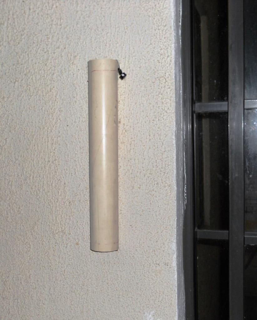

Así es como queda el aparato detector de temblores y terremotos ya colgado de la pared de la salita de TV de esta, tu casa.

Es muy importante que cualquier sensor de sismos o terremotos esté perfectamente nivelado, si no lo está, siempre quedará cargado hacia un lado y por ello, siempre quedará haciendo contacto y sonando. Lo importante de quedar bien nivelado significa que el detector quedará centrado y sin cargarse a ningún lado quedando el péndulo al centro del aparato.
Si tu inclinas tu sensor de sismos hacia cualquiera de los lados, siempre estará haciendo contacto con el electrodo que cierra el circuito y sonando su zumbador, campanilla, etc.
Mide con un nivel la vertical de la pared en donde fijarás tu aparato sensor. Si esta no está vertical, elige una que si lo esté o definitivamente aplica calzas o aumentos que levanten un poco el aparato para que quede debidamente nivelado.
En paredes que tienen pastas o tirol, es más dificil fijar tu aparato detector. Puedes raspar la pared y rebajar el tirol o pasta únicamente en el espacio en donde quedarán los cuadros de velcro con su propio adhesivo hasta que la pared quede totalmente plana, recuerda que si agregas un pegamento de contacto más grueso, podrás fijar mejor el velcro que quede en la pared. Si tu aparato no lleva velcro, es probable que debas usar un taquete y tornillo o un clavo y colgar de ahí tu aparato detector de terremotos, pero lo ideal es que tenga dos puntos de fijación totalmente verticales.
Casi todos los sensores o detectores de terremotos funcionan o los hacemos funcionar con una batería de 9 VCD ya que es muy fácil comprarlas así como el conector eléctrico para ellas. Como los zumbadores o campanillas también funcionan con multivoltaje, desde los 4.5 VCD hasta los 15 VCD, con 9 VCD suenan con mucha fuerza.
Observa la primer y segunda fotografías y verás como hemos fijado nuestro sensor de terremotos, precisamente nivelado a la vertical total:
Una vez que has confirmado que tu aparato queda bien nivelado, lo fijas definitivamente en tu pared y después le colocas la batería de 9 VCD y cierras su tapa superior, así es como queda finalmente:
